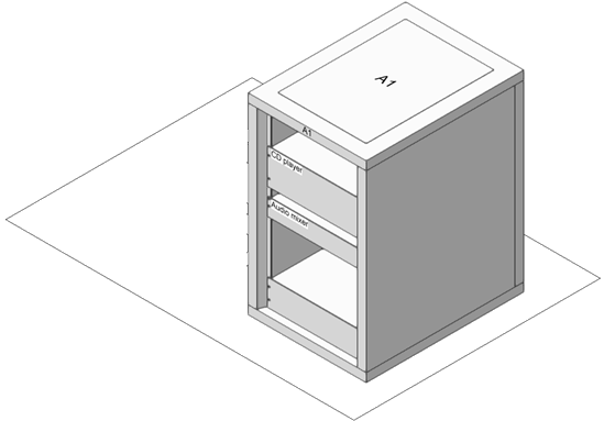

Un bastidor de equipos 3D representa una vista 3D independiente de un bastidor, consola o recinto para un dibujo de concepto o una vista de modelo del diseño.
Un bastidor de equipos puede conectar a una red de cables y es considerado un punto de caída; la conexión ocurre en la parte posterior central del bastidor. Para conectar equipos montados en bastidor a una red de rutas de cable, conecte el bastidor.
Equipos y estructuras de bastidor colocados dentro de un bastidor son asociados a ese bastidor para fines de presentación, identificación e informes, y se mueven con el bastidor.
